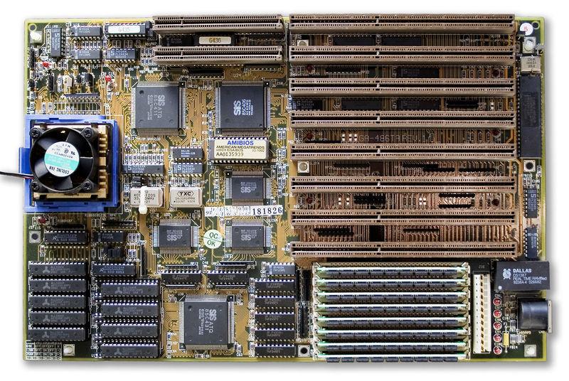

而与苹果公司的理念不同的是,IBM一直是兼容型个人计算机的倡导者。为了使计算机终端用户能更快的升级自己的计算机,IBM推行了其在第二代PC产品中使用的AT规格供第三方厂商生产与之兼容的主板。这AT规格意即为 IBM AT 计算机主板的外形尺寸和布局(规格)。而在1985年,出于节约成本与优化设计的目的,IBM推出了Baby-AT标准。
Motherboard Baby AT
这种从286 一直应用到奔腾(Pentium)的规格,有和 AT 规格相类似的安装孔位置和位置相同的八个卡插槽,但比过去稍微窄和短两寸(51毫米)。而这些 Baby AT 主板的较小的体积(220x330毫米)和高灵活性,成为了这一规格的获得成功的关键所在。尽管它现在已经过时,不过大部份现代的计算机机箱一般都可以兼容 Baby-AT。

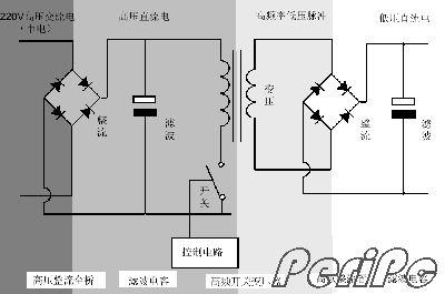

伴随着人们的需求,电子工程师们提出了使用一种特殊的供电系统来完成这项工作。这种特殊的电源要求体积小、重量轻、功耗小、换转效率高,在经过长久的实验制造后,具备有上述优点的开关电源(Switching Power Supply)便应运而生了。尽管开关电源同时有着,电路比较复杂、干扰大、波纹系数较大等缺点,以至于不适合在音响设备上使用,不过为计算机供电倒是刚刚好。
基本原理图
要理解开关电源需要比较复杂的电学知识,不过要讲明白开关电源是如何为计算机提供动力还是很简单的一个过程:
高压市频交流->高压直流>高压高频交流>低压高频交流>低压直流
正如上面的流程图显示的一样,当市电进入电源后,首先经过电网滤波电路(扼流线圈和电容组成)滤除高频杂波和干扰信号,这么做的目的有两层:一是对刚进入电源的市电信号抑制在一个电路可控的范围;二是减少开关电源的震荡高次谐波进入电网时,对显示器及周围电子设备的干扰。说的再为通俗一些,该电路起到的作用就好比是榨果汁过程中,先把水果洗干净,去核削皮,切成大块好能放进榨汁机的第一步。
其次,将整流滤波电路得到的直流高压电,输入主变换电路,这是开关电源的核心部分,也是此种电源命名的原因。主变换电路会把直流电压变换成高频交流电压,并且将输入电网与输出部分电路分隔开。如果还是使用上个比喻,那这个过程相当于粉碎榨汁。
最后,再送至高频开关变压器降压,容纳后滤除高频交流部分,这样就能得到计算机需要的较为“纯净”的低压直流电。这也就是滤除果渣,倒出果汁了。

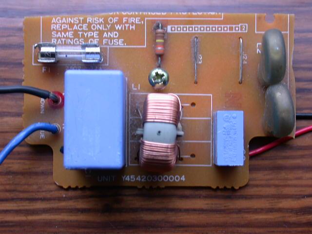

电磁滤波器
电磁滤波器的基本上物如其名,就是用来滤除外界的突发脉冲和高频干扰,并且减少开关电源本身对外界的电磁干扰的。尽管电磁滤波器的原理简单,制造难度也不大,不过作为市电电网进入电源的“第一关”,如果这个元件做工用料不够厚道的话,将直接影响整个开关电源的性能,甚至由于屏蔽性能不够,还会对周围发散一定量的电磁辐射,对人体有一定危害。
通常我们最常见的劣质电源,定会在这里不安装屏蔽装置,如果遇见这样的情况,基本不要购买,必然是劣质电源。

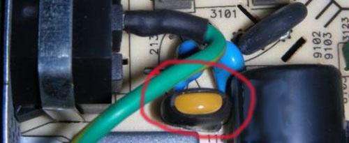

压敏电阻的最大特点是当加在它上面的电压低于它的阀值"UN"时,流过它的电流极小,相当于一只关死的阀门,当电压超过UN时,流过它的电流激增,相当于阀门打开。利用这一功能,可以抑制电路中经常出现的异常过电压,保护电路免受过电压的损害。
这个小东西大家可不要小看它。尽管平时没什么用,不过当电源输入端发生异常、电压过高超过阈值时,压敏电阻就会形成通路,另串联其上的保险丝自我熔断切断电路,从而达到避免整个电源烧毁的目的,暨将损失减少至最低。

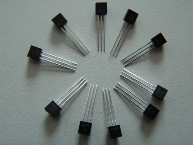

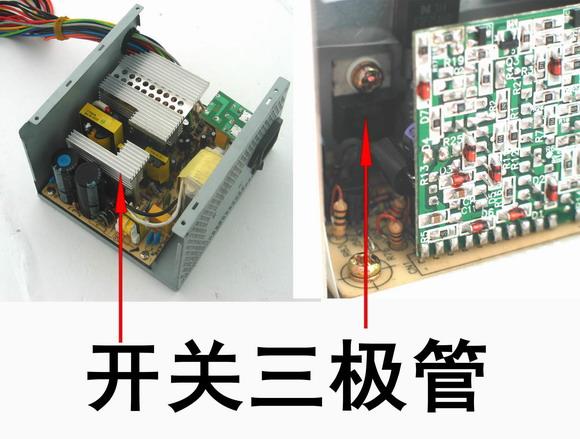

开关三极管
开关三极管可是整个开关电源的核心枢纽,它的主要作用就是把直流电送到开关变压器上。由于此元件的重要位置,一般可以这么理解:一个计算机电源的好坏至少50%都是看这个三极管的质量。而且,计算机电源的寿命基本上就是开关三极管的寿命了,暨80000-100000个小时。

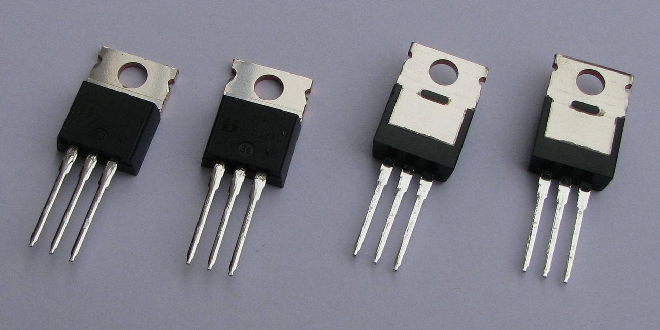

MOS管
近些年,随着CPU供电和显卡功率的激增,当年的开关三极管慢慢的无法适应新ATX标准对电源输出电流的要求。与传统开关三极管相比,MOS管采用电压控制,尽管价格价高,但比三极管损耗小,使用寿命更长。另外,MOS管在高频高速的开关电源电路中,更适合对大电流的控制。现在已经被诸多电源厂商普遍使用。
