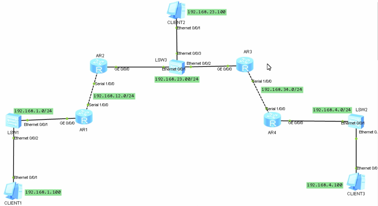

为了进一步说明问题,引用下面的网络拓扑图(《静态路由的基本配置》):
现在打算配置使得 AR1 能够 ping 通 AR4 。
那么在 AR1 上先添加一条路由:
  1. ip route-static 192.168.34.0 24 s1/0/0 192.168.12.2

根据上面的 3 点总结,由于这是一条串行链路,上面命令如果不写下一跳的 IP 地址(比如:ip route-static 192.168.34.0 24 s1/0/0),那么会如何?
