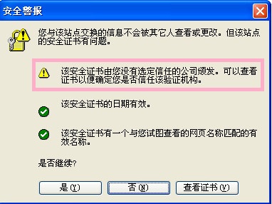

使用 XP 自带的 IE6 浏览器点击上面的链接,可以看到安全提示:
[attach]2722[/attach]
[attach]2723[/attach]
如果出现上面的警告对话框(提示没有选定信任的公司颁发),可以单击 “是” 按钮继续浏览(不推荐);也可以先信任根 CA 后再次浏览,这样就不会看到上述的警告,最后可以看到:
