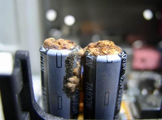

“爆浆”的不只是牛丸,还可以是电容

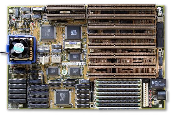

而与苹果公司的理念不同的是,IBM一直是兼容型个人计算机的倡导者。为了使计算机终端用户能更快的升级自己的计算机,IBM推行了其在第二代PC产品中使用的AT规格供第三方厂商生产与之兼容的主板。这AT规格意即为 IBM AT 计算机主板的外形尺寸和布局(规格)。而在1985年,出于节约成本与优化设计的目的,IBM推出了Baby-AT标准。

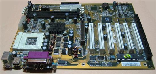

Motherboard Baby AT
这种从286 一直应用到奔腾(Pentium)的规格,有和 AT 规格相类似的安装孔位置和位置相同的八个卡插槽,但比过去稍微窄和短两寸(51毫米)。而这些 Baby AT 主板的较小的体积(220x330毫米)和高灵活性,成为了这一规格的获得成功的关键所在。尽管它现在已经过时,不过大部份现代的计算机机箱一般都可以兼容 Baby-AT。

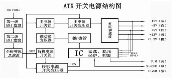

伴随着人们的需求,电子工程师们提出了使用一种特殊的供电系统来完成这项工作。这种特殊的电源要求体积小、重量轻、功耗小、换转效率高,在经过长久的实验制造后,具备有上述优点的开关电源(Switching Power Supply)便应运而生了。尽管开关电源同时有着,电路比较复杂、干扰大、波纹系数较大等缺点,以至于不适合在音响设备上使用,不过为计算机供电倒是刚刚好。
基本原理图

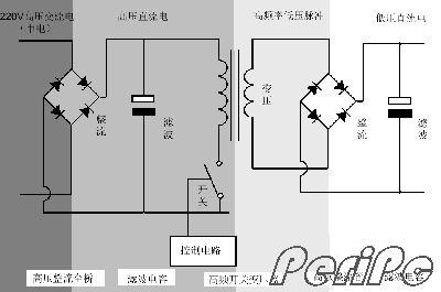

要理解开关电源需要比较复杂的电学知识,不过要讲明白开关电源是如何为计算机提供动力还是很简单的一个过程:
高压市频交流->高压直流>高压高频交流>低压高频交流>低压直流
正如上面的流程图显示的一样,当市电进入电源后,首先经过电网滤波电路(扼流线圈和电容组成)滤除高频杂波和干扰信号,这么做的目的有两层:一是对刚进入电源的市电信号抑制在一个电路可控的范围;二是减少开关电源的震荡高次谐波进入电网时,对显示器及周围电子设备的干扰。说的再为通俗一些,该电路起到的作用就好比是榨果汁过程中,先把水果洗干净,去核削皮,切成大块好能放进榨汁机的第一步。
其次,将整流滤波电路得到的直流高压电,输入主变换电路,这是开关电源的核心部分,也是此种电源命名的原因。主变换电路会把直流电压变换成高频交流电压,并且将输入电网与输出部分电路分隔开。如果还是使用上个比喻,那这个过程相当于粉碎榨汁。
最后,再送至高频开关变压器降压,容纳后滤除高频交流部分,这样就能得到计算机需要的较为“纯净”的低压直流电。这也就是滤除果渣,倒出果汁了。

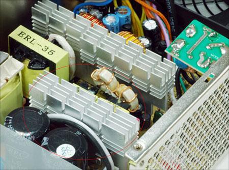

电磁滤波器
电磁滤波器的基本上物如其名,就是用来滤除外界的突发脉冲和高频干扰,并且减少开关电源本身对外界的电磁干扰的。尽管电磁滤波器的原理简单,制造难度也不大,不过作为市电电网进入电源的“第一关”,如果这个元件做工用料不够厚道的话,将直接影响整个开关电源的性能,甚至由于屏蔽性能不够,还会对周围发散一定量的电磁辐射,对人体有一定危害。
通常我们最常见的劣质电源,定会在这里不安装屏蔽装置,如果遇见这样的情况,基本不要购买,必然是劣质电源。

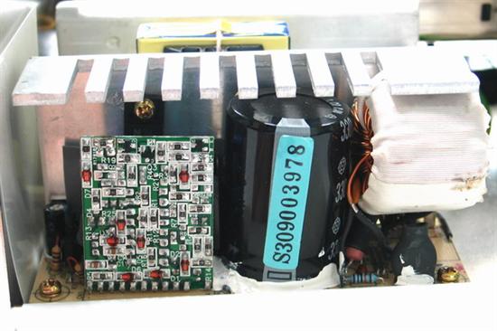

开关变压器
开关变压器非常的明显,就位于三个散热片之间的那团金属线包,这个变压器就是用来把高压降为低压的。不知道大家还记得高中的物理课程上讲过的电学知识吗?一个变压器的转换比例主要是由线圈的匝数来决定的。匝数越多,开关变压器转换能量越多,输出的电流电压也越稳定,电源整体质量也越好。显而易见,较多的匝数等于较好的质量,也就意味着较多的制造成本(材料用的多),因此一个好的ATX电源,一定是一个分量十足的电源。
控制/保护电路

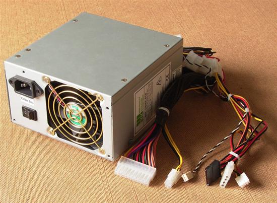

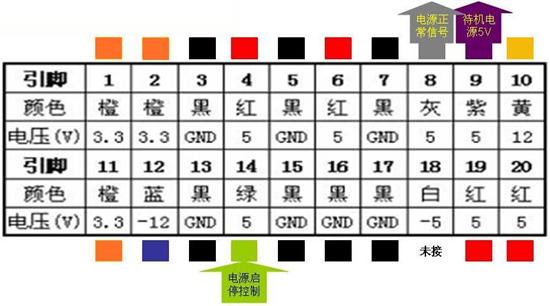

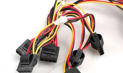

我们现在使用的电源输出插头,基本上分为20PIN主板电源接口、24PIN主板电源接口、4pin D型电源接口、SATA电源接口、6PIN电源接口、4PIN ATX 12v电源接口。尽管接口不同,但其实每个接口中会根据需求不同,将不同颜色的电线连接进去。
红色线:+5VDC输出,用于驱动除磁盘、光盘驱动器马达以外的大部分电路,包括磁盘、光盘驱动器的控制电路,在传统上CPU、内存、板卡的供电也都由+5VDC供给,但进入PII时代后,这些设备的供电需求越来越大,导致+5VDC电流过大,所以新的电源标准将其部分功能转移到其他输出上,在最新的Intel ATX12V 2.2版本加强了+5V的供电能力,加强双核CPU的供电。它的电源质量的好坏,直接关系着计算机的系统稳定性。
黄色线:+12VDC输出,用于驱动磁盘驱动器马达、冷却风扇,或通过主板的总线槽来驱动其它板卡。在最新的P4系统中,由于P4处理器能源的需求很大,电源专门增加了一个4PIN的插头,提供+12V电压给主板,经主板变换后提供给CPU和其它电路而不再使用+5VDC,所以P4结构的电源+12V输出较大。如果+12V的电压输出不正常时,常会造成硬盘、光驱、软驱的读盘性能不稳定。当电压偏低时,表现为光驱挑盘严重,硬盘的逻辑坏道增加,经常出现坏道,系统容易死机,无法正常使用。偏高时,光驱的转速过高,容易出现失控现象,较易出现炸盘现象,硬盘表现为失速,飞转。随着加入了CPU和PCI-E显卡供电成分,+12V的作用在电源里举足轻重。目前,如果+12V供电短缺直接会影响PCI-E显卡性能,并且影响到CPU,直接造成死机。
橙色线:+3.3VDC输出,是ATX电源设置为内存提供的电源。以前AT电源供应的最低电压为+5V,提供给主板、CPU、内存、各种板卡等,从PII时代开始,INTEL公司为了降低能耗,把CPU、内存等的电压降到了3.3V以下。在新的24pin主接口电源中,着重加强了+3.3V供电。该电压要求严格,输出稳定,纹波系数要小,输出电流大,要20安培以上。一些中高档次的主板为了安全都采用大功率场管控制内存的电源供应,不过也会因为内存插反而把这个管子烧毁。使用+2.5V DDR内存和+1.8V DDR2内存的平台,主板上都安装了电压变换电路。
:-5VDC输出,5V是为逻辑电路提供判断电平的,需要的电流很小,一般不会影响系统正常工作,出现故障机率很小,在较早的PC中用于软驱控制器及某些ISA总线板卡电路.。在许多新系统中已经不再使用-5V电压,现在的某些形式电源一般不再提供-5V输出。-在INTEL发布的标准ATX12V 1.3版本中,已经明确取消了-5V的输出,但大多数电源为了保持向上兼容,还是有这条输出线。
蓝色线:-12VDC输出,是为串口提供逻辑判断电平,需要电流较小,一般在1安培以下,即使电压偏差较大,也不会造成故障,因为逻辑电平的0电平为-3到-15V,有很宽的范围。在目前的主板设计上也几乎已经不使用这个输出,而通过对+12VDC的转换获得需要的电流。
紫色线:+5V Stand—By,最早在ATX提出,通过PIN9向主板提供+5V 720MA的电源,在系统关闭后,保留一个+5V的等待电压,用于电源及系统的唤醒服务。这个电源为WOL(Wake-up On Lan)和开机电路,USB接口等电路提供电源。如果你不使用网络唤醒等功能时,请将此类功能关闭,跳线去除,可以避免这些设备从+5VSB供电端分取电流。这路输出的供电质量,直接影响到了电脑待机是的功耗,与我们的电费直接挂钩。
绿色线:PS-ON(电源开关端)通过电平来控制电源的开启。当该端口的信号电平大于1.8V时,主电源为关;如果信号电平为低于1.8V时,主电源为开。使用万用表测试该脚的输出信号电平,一般为4V左右。因为该脚输出的电压为信号电平。这里介绍一个初步判断电源好坏的土办法:使用金属丝短接绿色端口和任意一条黑色端口,如果电源无反应,表示该电源损坏。现在的电源很多加入了保护电路,短接电源后判断没有额外负载,会自动关闭。因此大家需要仔细观察电源一瞬间的启动。
灰色:PG(POWER-GOOD电源信号线)一般情况下,灰色线PS的输出如果在2V以上,那么这个电源就可以正常使用;如果PS的输出在1V以下时,这个电源将不能保证系统的正常工作,必须被更换。这也是判断电源寿命及是否合格的主要手段之一。
黑色:地线。

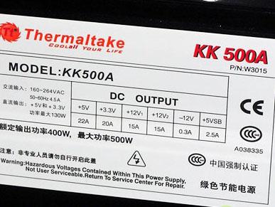

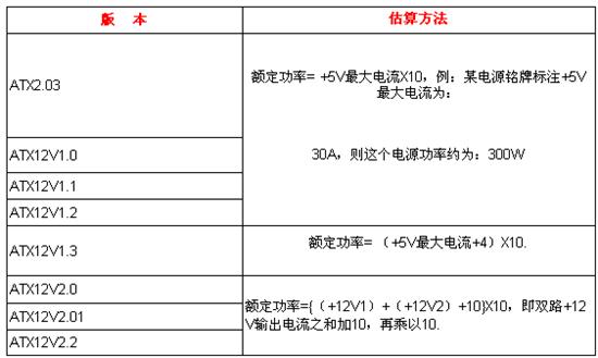

提起功率,大家都知道P=UI(功率=电压*电流)这个公式,不过如果把这个套路照搬在电源上的的话,往往会出现令人匪夷所思的结果。不信的话您可以试试,100%会有自己捡了大便宜的感觉。不错,因为如果将各路直流输出的电压乘以电流,再累加到一起的话,得到的值肯定是要大于额定输出功率好多,甚至可能超出了铭牌标识的最大输出功率。

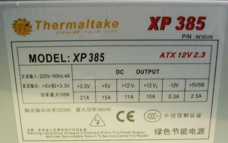

出现这种情况,其实原因很简单,因为ATX电源的各路输出是不可能同时达到标称的最大输出电流的。因此当我们在电源的铭牌上看到诸如“+5V&+3.3V:235W,+5V、+3.3V&+12V:380W”这样的字样的时候也不要感到奇怪。这就是告诉我们,+5V和+3.3的最大联合输出为235W,+3.3V和+12V最大联合输出为380W。所以,如果我们只是单纯的累加求和的话,很明显就会出现用300元买到了价值600元的电源的感觉,自然是一阵窃喜了。
正是由于这个原因,所以电源的额定功率并没有一个具体的计算公式。电源额定功率的标定往往采用交叉负载测试的方式,暨通过检测电源的各路主电压的负载压降和纹波系数来得出各路输出电压的最大电流的。听着比较复杂,其实真正操作起来并没有很大困难。基本的方法便是在实验室中,让电源的每一路都输出不超过该路的最大电流,然后逐渐减小其负载的电阻(使用类似滑动变阻器的设备),同时监测该路的负载降压和纹波系数。当上述两种参数的改变超出允许范围时(这个范围由ATX标准规定),记录此时的电流值最为最大工作电流。由于电压都是固定的,因此乘以每路的最大工作电流便能得到一个输出功率(P=UI),最后将每一路的功率求和便是该电源的额定输出功率了。
在一般情况下,我们经常听到电脑城中的店家所说的电源的功率都是指额定输出功率,不过除了额定,电源中还有最大输出功率和峰值功率。随着PCI-E后大量电老虎显卡的出现,如果只是关注额定功率的电源,那么迟早会面临电脑频繁重启的恼人境地。所以,在挑选电源的时候最大输出功率和峰值功率也是考虑的要素之一。
最大输出功率--望文生义--这个功率的数值一定是大于额定功率的,以TT德KK500A为例,该电源的额定功率是400W,最大输出功率就是500W。所以,当计算机发生由于某个时段任务量过大,运算量提升而导致的短暂功率的情况上,最大输出功率便能即时的超载供电,最为缓冲,让计算机不至于发生死机重启等情况。
而峰值功率一般是指电源短时间内能提供的功率。因为电源不能长时间工作在这种极端的状态下,所以一般这个时间不会超过30秒。比如当我们平时开机时,各个硬件由于自检都会全速运行一段时间,特别是硬盘光驱这种有机械部件的设备,在刚启动所需要的电流要远大于正常水平,这时候就需要电源保持一个短暂的高负荷输出。不过峰值功率一般不会被标出,大家也不必过于担心,只要额定功率与最大输出功率达到标准,一般不会在这个地方出问题。

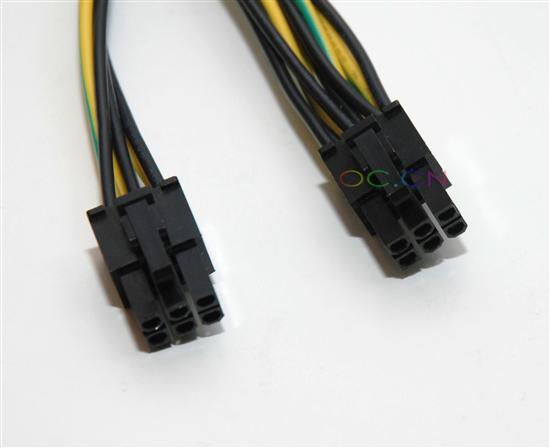

经常关注硬件信息的朋友,应该对这个词并不陌生,其实在电源上,PIN就是针脚的意思。比如我们在上文中提到的,TT KK 500A这款电源就有着24PIN的主板电源接口,4PIN的CPU供电接口,6PIN的显卡供电接口。
主板ATX 20PIN

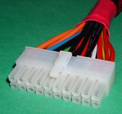

这里有个ATX的标准改动,暨使用ATX 2.03标准的电源,都采用的是20 PIN的主版电源接口,而符合ATX 12V 2.0标准的电源,使用的是24 PIN的主板电源接口。其中使用20Pin接口的主板能够很好的兼容使用24PIN接口的电源产品,但是24PIN接口的主板却在兼容20PIN电源时表现的不是那么完美。因为使用新标准的主板供电需求更大,而且当大家进行超频时,20PIN接口的供电时不能完成这是的功率需求的。
主板ATX 20+4 PIN
显卡用6 PIN

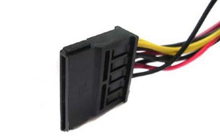

另外,除了主板24PIN的改变,新版的电源上还有SATA供电接口。SATA硬盘一般有着两种电源接口,一种是以希捷为代表的厂商所支持的SATA电源接口,另一种就是以西部数据为主导的厂商所采用的SATA电源接口与4PIN D形接口。

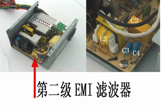

电磁干扰(Electromagnetic Interference,简称EMI)
由于开关电源的工作方式是交流直流转化,高压低压变压,所以其不可避免的会生成较强的电磁振荡和类似无线电波的对外辐射特性。尽管其辐射量对人体没有太大危害(相当于1/10的手机辐射量),不过也会对其它的通信设备发生影响。因此,国家有严格的规定,开关电源一般要使用铁盒包裹,并靠机箱壳体进行两次屏蔽。不过因为有通风口的设计,不是密封,所以泄露也是在所难免的。由于辐射属于非可见光,看不见摸不到的,所以必须有专门的标准来要求电源的辐射量不超标。国际上常见的FFC就有着A和B两种标准,在国内也有国标A(工业级)和国标B(家用电器级)标准,一般合格的电源都符合国标B级标准要求。

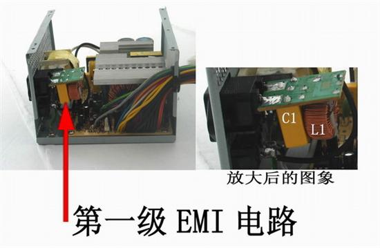

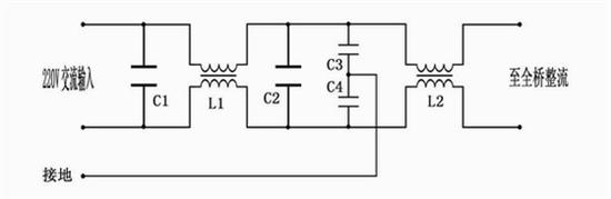

既然意识到有了电磁干扰,自然开关电源中也会设计出足以抵抗这些干扰的部件,防止影响电源内部的工作。这便是EMI滤波器的由来。它主要作用是滤除外界电网的高频脉冲对电源的干扰,同时也起到减少开关电源本身对外界的电磁干扰。实际上它是利电感和电容的特性,使频率为50Hz左右的交流电可以顺利通过滤波器,但高于50Hz以上的高频干扰杂波被滤波器滤除,所以它又有另外一种名称,将EMI滤波器称为低通滤波器(彩电上的称法),其意义为,低频可以通过,而高频则被滤除。下面是EMI滤波电路的线路图:
上图中的C1和L1组成第一级EMI滤波,C2、C3、C4与L2组成第二级滤波。实物图如下图所示:
在优质电源中,都有两道EMI滤波电路,其中一路在电源插座处,另外一路在电源的PCB板上(也有把两道EMI滤波电路都做在PCB板上的情况),这两道EMI电路,可以很好地滤除电网中的高频杂波和同相干扰电流,同时把电源中产生的电磁辐射削减到最低限度,使泄漏到电源外的电磁辐射量不至于对人体或其它设备造成不良影响。劣质电源通常会省去第一级EMI滤波电路,甚至连第二级EMI滤波电路也省掉。

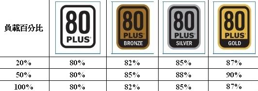

80PLUS
80plus是一项能源效率认证,它指出电源供应器不论是在20%、50%或100%的负载下皆能发挥至少80%的使用效能,有效的将电源供应器转换电压时浪费的电力减至20%以下,并且是具备超过90%功率因数的高效能机种。目前为止,美国己有八个州的电力及能源效率计划陆续加入80plus系统,由此致力於提升桌上型及伺服器电脑的效能以减少不必要的额外成本。
其实早在2004年3月,为了让电脑的电源能够尽可能高效的将交流电转换为多路纯净的直流电输出,在ACEEE大会上80 PLUS的概念被首次提出。随即到了2005年2月,Seasonic已经发布了史上第一款经过80 PLUS认证的电源。而紧接着次年,能源之星便要求将80 PLUS规范加入到能源之星4.0的标准中来。当2007年7月20日,能源之星4.0规范开始正式生效时,80 PLUS已经在品牌机中开始流行起来。而到了2007年12月,市面上甚至已经有超过200款电源支持80 PLUS规范。
同时,在2008年第一季度,80 PLUS的标准作了修订补充,进行进一步划分,将认证级别细分为:标准、铜牌、银牌、金牌四个等级,其中金牌为最高等级。
