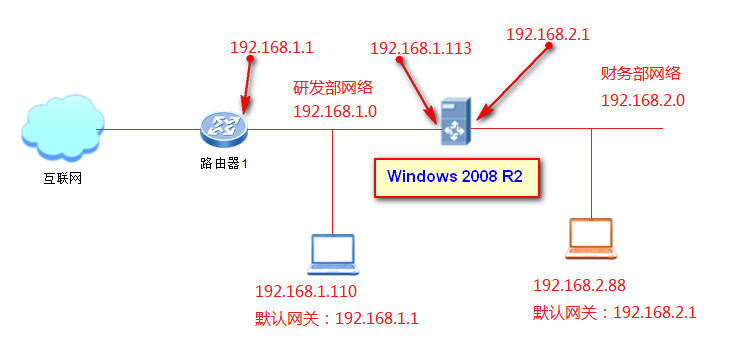

路由器的筛选设置网络拓扑以下图为例:
现在,“研发部” 和 “财务部” 两个部门之间的网络连通的,并且可以互相 ping 得通:
