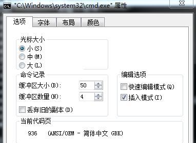

上面,utf8-linux.txt 是从 linux 那里拷贝过来的一个文件,新建文本文档.txt 是在 Windows 下建立的文件。之所以一个显示正常,一个不正常,那是因为 type 命令并不对 UTF-8 的文本转换为 GB2312 的格式。通过对命令行窗口的属性也可以看到简体中文系统的命令行窗口默认支持 GBK 编码显示。
